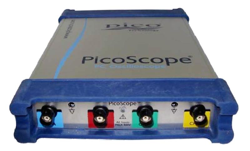

  • цифрового запоминающего осциллографа
  • анализатора спектра
  • Быстрое преобразование Фурье (БПФ)
  • Питание от ПК по шине USB (потребляемый ток 500 мА)
  • Интерфейс USB 2.0 (совместимый с USB 1.1)
  • Габариты 255 × 170 × 40 мм
  • Масса 920 г
USB осциллограф PicoScope 3425
Технические характеристики PicoScope 3425
Параметр
Значение
Разрешение по вертикали
12 бит (16 бит в режиме повышенного разрешения)
Полоса пропускания
5 МГц (3 МГц в диапазоне 100 мВ)
Количество каналов
4
Максимальная
частота дискретизации
(однократный сигнал)
1 канал
20 МГц
2 канала
10 МГц
3 и 4 канала
5 МГц
Максимальная длина записи
1 канал
512 К
2 канала
256 К
3 и 4 канала
128 К
Тип входа
Дифференциальный, открытый или закрытый
Входное сопротивление
в диапазоне 100 мВ… 5 В
12.4 МОм
в диапазоне 10 В… 400 В
10.1 МОм
Входная емкость
12 пФ
Синфазные входные напряжения,
при которых гарантируется точность измерений
30 В (в диапазонах 100 мВ…5 В)
400 В (в диапазонах 10 В…400 В)
Максимально допустимые
входные напряжения
дифференциальное
400 В
любой вход относительно
«земли» прибора
400 В (600 В кратковременно)
Диапазоны напряжений
100 мВ / 200 мВ / 500 мВ / 1 В / 2 В / 5 В / 10 В /
20 В / 50 В / 100 В / 200 В / 400 В
Погрешность
канала вертикального
отклонения
±1%
установки развертки
50 ppm
Линейность
12 бит
Шумы
< 10 ед.
мл. разр.
Условия
эксплуатации
Диапазон температур
0 °C…40 °C
(20 °C…30 °C для специфицированной точности)
Влажность
5%...80% RH без конденсации
Условия
хранения
Диапазон температур
–20 °C…60 °C
Влажность
5%...90% RH без конденсации
