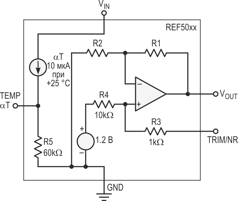

Texas Instruments выпускает семейство REF50xx малошумящих прецизионных последовательных ИОН с низким дрейфом. Специальные технологии, запатентованные компанией, позволяют получать отличный температурный дрейф (3 ppm/°C) и высокую точность (0.05%).
На Рисунке 1 показана упрощенная блок схема ИОН семейства REF50xx, обеспечивающего очень высокие уровни точности выходного напряжения. Однако при необходимости снижения шумов и коррекции напряжения VOUT выходное напряжение можно сместить относительно номинального значения с помощью вывода (TRIM/NR). Вывод TRIM/NR обеспечивает подстройку на ±15 мВ напряжения запрещенной зоны, что, соответственно, на ±15 мВ смещает выходное напряжение на выводе VOUT.

Рисунок 1. Источники опорного напряжения REF50xx поддерживают как втекающие,
так и вытекающие выходные токи и очень устойчивы к колебаниям
входного напряжения и тока нагрузки.
Для развязки по питанию рекомендуется использовать блокировочные конденсаторы емкостью от 1 мкФ до 10 мкФ. Между выходом VOUT и шиной GND необходимо включить конденсатор с умеренным значением ESR и емкостью от 1 мкФ до 50 мкФ. ESR конденсатора (эквивалентное последовательное сопротивление) не должно превышать 1.5 Ом. В то же время, для минимизации шумов рекомендуется выбирать выходную емкость с ESR от 1 Ом до 1.5 Ом. При подключении конденсатора между выводом TRIM/NR и землей в комбинации с внутренним резистором 1 кОм образуется фильтр нижних частот, ослабляющий общие шумы, измеряемые на выводе VOUT. Для получения частоты среза 14.5 Гц рекомендуется использовать конденсатор емкостью 1 мкФ. При увеличении емкости частота среза снижается.
Всего предлагается семь значений выходных напряжений: 2.048, 2.5, 3.0, 4.096, 4.5, 5.0 и 10 В. В сою очередь, каждый прибор может иметь стандартные и улучшенные характеристики. Приборы поставляются в корпусах SO-8 и рассчитаны на работу в диапазоне температур от –40 °C до +125 °C.
