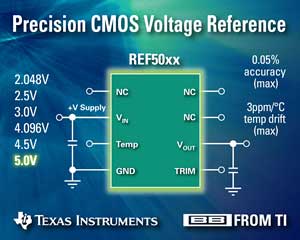

Компания Texas Instruments представила семейство КМОП-источников опорного напряжения (ИОН) с температурным дрейфом 3ppm/°C (max), высокой точностью, низкой стоимостью и повышенной нагрузочной способностью. ИОН REF50xx обладают таким уровнем точности и системных характеристик, которых ранее можно было добиться только применением дорогостоящих ИОН на основе стабилитрона со скрытым пробоем. Несмотря на то, что эти ИОН разработаны для промышленных систем управления нового поколения, они также могут использоваться в большом числе других приложений, в т.ч. медицинских контрольно-измерительных приборах, прецизионных системах сбора данных, испытательных и измерительных системах.
REF50xx
Благодаря высокой нагрузочной способности ИОН REF50xx до ±10 мА, они обеспечивают высокую точность преобразования АЦП при подключении к нему напрямую, без дополнительного буферного ОУ. Малый разброс (не более 0.05%) и малое выходное напряжение шума (размах 7.5 мкВ у ИОН с выходом 2.5 В) позволяют использовать максимум возможностей АЦП в применениях с высокой разрешающей способностью. Малый температурный дрейф способствует минимизации системных погрешностей в функции температуры.
ИОН REF50xx позволяют добиться отличных общесистемных характеристик в широком диапазоне напряжений питания от Vout+0.2 до 18 В. Семейство REF50xx составляют шесть ИОН с различными выходными напряжениями: 2.048 В (REF5020), 2.5 В (REF5025), 3.0 В (REF5030), 4.096 В (REF5040), 4.5 В (REF5045) и 5 В (REF5050).
У ИОН используется стандартизованное расположение выводов, в т.ч. предусмотрен вывод TRIM, который позволяет отрегулировать выходное напряжение в пределах ±15 мВ, и вывод TEMP, который может использоваться для измерения температуры. Все представители семейства ИОН рассчитаны на работу в пределах расширенного промышленного температурного диапазона -40...125°C.
Семейство ИОН REF50xx доступно в настоящее время в корпусах SO-8, как в стандартном типоисполнении, так и в типоисполнении с улучшенным уровнем рабочих характеристик. На 3 квартал 2007 года запланирован выпуск исполнений в корпусах MSOP-8. Стоимость ИОН при покупке более 1000 штук в стандартном исполнении составляет от $1.85, а в исполнении с улучшенными характеристиками - $3.50.
