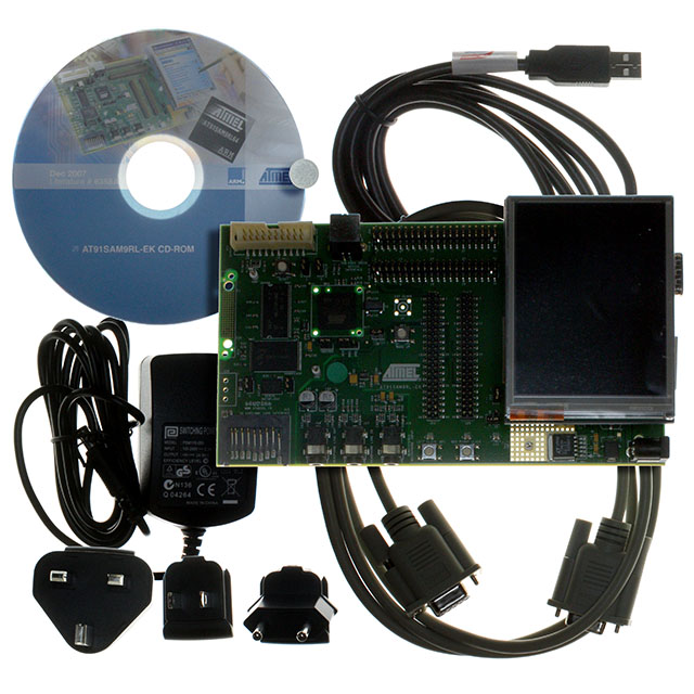

Ядро ARM926EJ-S ARM Thumb Processor работает на частотах до 240МГц, обеспечивает быстродействие 210 MIPS при частоте 190МГц. На плате установлена разнообразная память: 256 MБайт NANDFlash, 64 MБайт SDRAM, Atmel serial DataFlash. Интерфейсы представлены портами USB-device, DBGU. Для отладки имеется интерфейс JTAG/ICE. Для интерактивного общения установлен дисплей 3.5”- 1/4 VGA TFT с сенсорным экраном. Имеется аудио кодек AC97.
Отличительные особенности:
  • установлен микроконтроллер AT91SAM9RL64 – 240 МГц ARM926EJ-S ARM Thumb процессор, расширенные инструкции DSP, ARM Jazelle Technology, 32 KБайт ROM, 64 KБайт SRAM, кэш-данных 4 KБайт, кэш-команд 4 KБайт, диспетчер памяти MMU, интерфейс внешней шины EBI, встроенный ICE, контроллер дисплея (LCD), порт USB, Ethernet MAC 10/100, Image Sensor Interface, два канала DMA, контроллер управления питанием (PMC), контроллер управления прерываниями (AIC), сторожевой таймер, таймер реального времени (RTT), таймер временной сетки (PIT), RTC, 6-канальный 10-разрядный ADC, контроллер DMA периферийных устройств (PDC), интерфейс мультимедиа карт (MCI), два контроллера синхронного последовательного обмена (SSC), контроллер AC'97, 4 x USART, 3-канальный 16-разрядный таймер/счетчик, два 2-проводных интерфейса (TWI), 4-канала 16-разрядного PWM-контроллера, сканирование состояния всех выводов в соответствии с IEEE® 1149.1 JTAG
  • память SDRAM 64 MБайт;
  • память NANDFlash 256 MБайт;
  • место под память TWI serial EEPROM;
  • USB-device-порт;
  • последовательные порты RS232 и DBGU;
  • отладочный интерфейс JTAG/ICE;
  • аудиоинтерфейс AC’97;
  • дисплей 3.5" 1/4 VGA TFT с сенсорным экраном;
  • интерфейс видеокамеры с разъемом ISI;
  • светодиод питания и два светодиода общего назначения;
  • слоты карты MCI SD/MMC;
  • четыре разъема расширения (PIOA, PIOB, PIOC, PIOD)
  • держатель аккумулятора формата 12 мм.

Комплектация:
  1. плата AT91SAM9260-EK;
  2. источник питания;
  3. аккумулятор 3В (резервное питание);
  4. кабель USB A/B-type;
  5. кабель RS232;
  6. CD-ROM с документацией и ПО.
