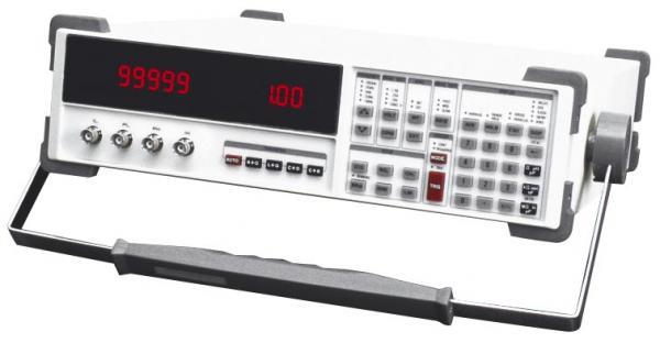

АМ-3001 — цифровой RLC-метр (1188)
Актаком
157 200 ₽
  • Контролирует величины, различающиеся на 13 порядков
  • Основная точность измерений 0.05%
  • 5 измерительных частот
  • Установка режимов, запуск и считывание результатов измерений могут выполняться по интерфейсу RS-232, GPIB и Handler
  • Питание 220 В / 50 Гц
  • Потребляемая мощность не более 20 Вт
  • Габаритные размеры 109 × 363 × 386 мм
  • Масса 5.8 кг
 Измеритель RLC АКТАКОМ АМ-3001
Технические характеристики АМ-3001
Значения
Режимы измерений и индикация параметров
Режимы измерений
AUTO, R+Q, L+Q, C+D, C+Q
Эквивалентная схема измерений
Последовательная или параллельная
Отображаемые параметры
Измеренное значение, абсолютное отклонение, относительное отклонение в %, результаты разбраковки
Усреднение
По выбору от 2 до 10 измерений
Диапазоны измерений параметров
R+Q: R
0.0001 Ом … 2000 МОм
Q
0.00001 … 50
L+Q: L
0.0001 мкГн … 99999 Гн
Q
0.0001 … 50
C+D: C
0.0001 пФ … 99999 мкФ
D
0.00001 … 10
C+R: C
R
0.00001 кОм … 99999 кОм
Условия проведения измерений
Частота измерительного сигнала
100 Гц, 120 Гц, 1 кГц, 10 кГц, 100 кГц с погрешностью ±10–4
Напряжение измерительного сигнала
0.10 В; 0.25 В и 1.0 В (СКЗ) с погрешностью ±2%; плавная регулировка от 0.1 до 1.0 В с шагом 50 мВ
Постоянное напряжение смещения
Внутреннее: 2.0 В ±2%
внешнее: от 0 до +40 В с защитой по току предохранителем 0.25 А
Скорость измерения
Медленная
2 измерения в секунду
Средняя
10 измерений в секунду
Быстрая
20 измерений в секунду при частоте измерительного сигнала от 1 кГц и выше
Примерно 0.6, 2.4 или 6 измерений в секунду при частоте измерительного сигнала 100 Гц или 120 Гц
Переключение диапазона измерения
Автоматическое или ручное
Запуск измерений
Непрерывный, ручной с передней панели или дистанционный по интерфейсам RS-232, GRIB или Handler
Общие сведения
Зажимная оснастка
4-х проводная оснастка Кельвина для деталей с радиальными выводами
Защита прибора при проведении измерений
До 1 Дж запасенной энергии (для заряженных конденсаторов); предохранитель 0.25 А при проведении измерений с подачей внешнего напряжения смещения
Балансировка прибора
По короткому замыканию: R < 20 Ом, Z < 50 Ом;
по разрыву цепи: Z > 10 кОм
Разбраковка
До 8 критериев разбраковки по Q, D и R, а также общая разбраковка.
Установка критериев разбраковки с передней панели прибора или дистанционно по интерфейсу; возможность сохранения установок в памяти прибора.
Самоконтроль
Тестирование основных узлов прибора: памяти, процессора, АЦП, усилителей и т. д.
Сохранение и повторный вызов установок режимов измерений
Сохранение 9 установок режимов измерений. При вызове из памяти данных об установках с порядковым номером 0 производится установка по умолчанию.
Условия эксплуатации
Температура
0…50 °С
Влажность
80%
