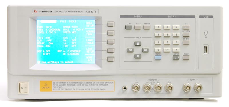

Измеритель RLC Актаком АМ-3018
Цифровой RLC-метр АМ-3018 – это мощный анализатор компонентов высокой точности на базе моста с автобалансировкой с возможностью построения графиков и широким диапазоном измерения.
АМ-3018 может использоваться для входного контроля компонентов, контроля качества на производственной линии и лабораторного применения
Цифровой RLC-метр АМ-3018 - это мощный анализатор компонентов высокой точности на базе моста с автобалансировкой с возможностью построения графиков и широким...
ПРИНЦИП
Профессиональный измеритель RLC АМ-3018 (1194)
Актаком
  • ЖК-дисплей 320×240, 6 разрядов
  • Интерфейсы:
    • RS-232C
    • USB (для подключения внешних носителей)
    • GPIB (Опция)
    • HANDLER (Опция)
    • SCANER (Опция)
  • Питание 220 В
  • Габариты 430 × 185 × 473 мм
  • Масса 13 кг
