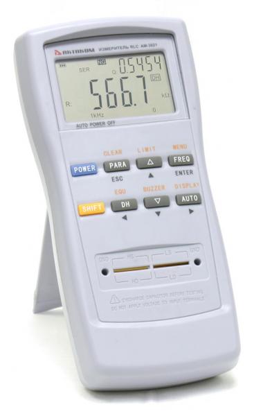

Измерители RLC предназначен для измерения индуктивности, электрической емкости и сопротивления при настройке, проверке и эксплуатации радиоэлектронной аппаратуры в полевых, цеховых и лабораторных условиях.
  • Основной дисплей 5 разрядов, вспомогательный 4 разряда
  • Программная компенсация начальной емкости и сопротивления (кз/хх)
  • Автоматический и ручной выбор пределов измерения
  • Режим относительных измерений (Δ - измерение, Δ - измерение в %)
  • Автовыключение питания
  • Напряжение питания 9 В «Крона»
  • Габаритные размеры 95 × 200 × 40 мм
  • Масса 0.4 кг
