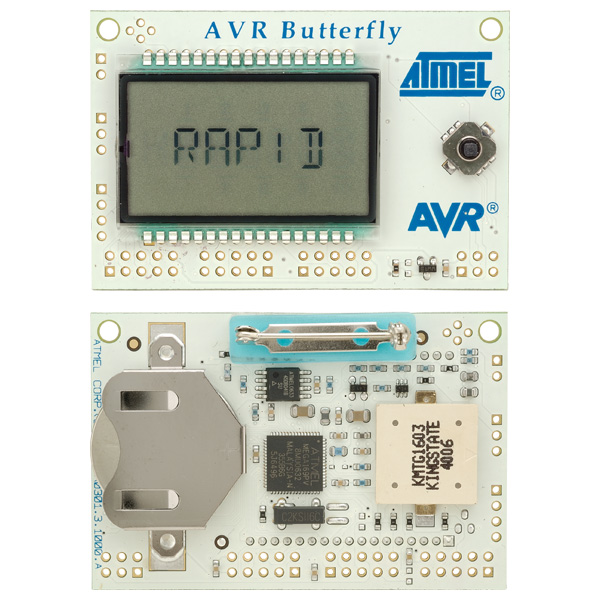

Демонстрационная плата Atmel AVRBUTTERFLY
ATAVRBUTTERFLY – демонстрационная плата для ознакомления с возможностями микроконтроллера фирмы Atmel ATmega169.
В микроконтроллер изначально загружена программа измерения температуры, освещенности и напряжения, а также проигрывания мелодии.
Пользователь также может использовать ATAVRBUTTERFLY для отображения любого наименования. Программирование демо-платы производится с помощью ПО AVR Studio.
Функции, включенные в демонстрационное программное обеспечение:
  • идентификация пользователя;
  • измерение температуры;
  • измерение интенсивности света;
  • измерение напряжения в диапазоне от 0 до 5В;
  • проигрывание мелодий;
  • регулировка контрастности ЖКИ;
  • инициализация режима пониженного потребления микропроцессора;
  • часы – календарь.
Многие новые функции (будильник, калькулятор, таймер и др.) могут быть добавлены позже.
Отличительные особенности:
  • установленный микроконтроллер ATmega169 в MFL корпусе ;
  • 120-сегментный ЖКИ;
  • 4 МБайт DataFlash;
  • 32 кГц кварцевый резонатор для обеспечения работы часов реального времени;
  • четырехпозиционный джойстик для ввода информации;
  • оптический датчик (LDR);
  • температурный датчик (NTC);
  • акустический пьезо-излучатель;
  • RS232 преобразователь уровней для обеспечения обмена данными с внешними устройствами.
