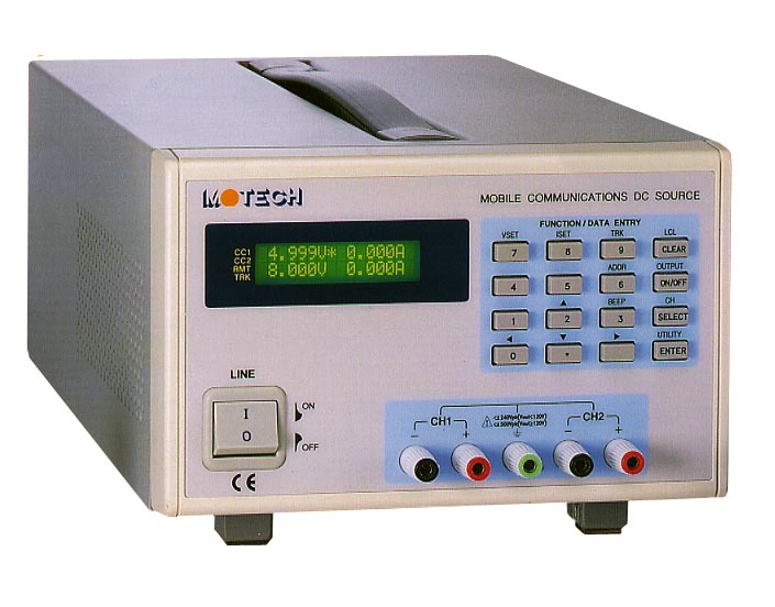

Двухканальные источники питания 70 Вт/канал.
  • Сочетает функции источника питания и электронной нагрузки
  • Ток потребления электронной нагрузкой до 4 А
  • Одновременная цифровая индикация тока и напряжения
  • Программная калибровка
  • Автотрекинг каналов
  • Память состояния органов управления при выключении питания
  • Интерфейс GPIB
  • Напряжение питания 220 В/ 240 В ±10%, 50/60 Гц
  • Габариты 213 × 132 × 398 мм
  • Вес
    • PPS-1201GSM : 7.3 кг
    • PPS-1201GSM-A : 7.3 кг
    • PPS-1202GSM : 9 кг
