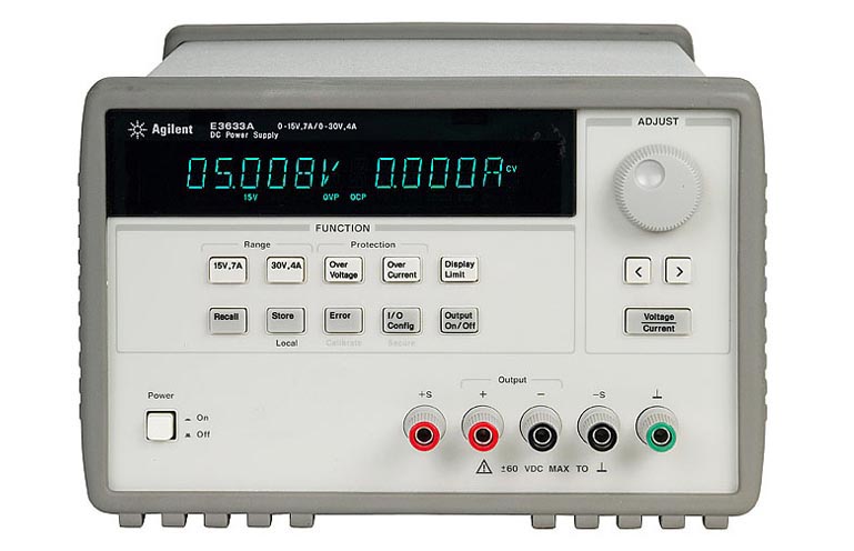

Программируемые источники питания с выходной мощностью от 80 до 200 Вт.
  • Низкий уровень шумов
  • Высокая стабильность
  • Интерфесы в стандартной поставке
    • GPIB
    • RS-232
  • Функция сохранения параметров настройки
  • Защита от перенапряжения
  • Питание (47 Гц … 63 Гц)
    • 100 В AC ±10% (опция E9)
    • 115 В AC ±10% (станд.)
    • 230 В AC ±10% (опция E3)
  • Габариты 213 × 133 × 348 мм
Отличительные особенности моделей серии E363xA
