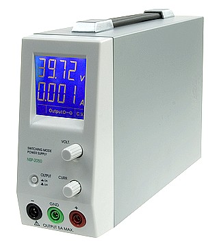

Источник питания Manson NSP-2050
ПроизводительManson
СерияNSP
МодельNSP-2050
Основные особенности источников питания серии NSP:
  • Автоматическое переключение между режимами стабилизации тока и стабилизации напряжения
  • ЖК индикатор с подсветкой, индикацией единиц измерения и режимов работы
  • 4-разрядные вольтметр и амперметр
  • Используются проволочные потенциометры для регулировки тока и напряжения
  • Регулировка тока и напряжения
  • Компактный узкий корпус
  • Складная ручка
  • Кнопка выключения питания на передней панели
  • Охлаждение естественной конвекцией
  • Следящая защита от перенапряжения, короткого замыкания, перегрузки и перегрева
  • Высокое качество стабилизации и низкий уровень пульсаций и шумов
  • Соответствие требованиям стандартов CE
