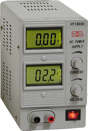

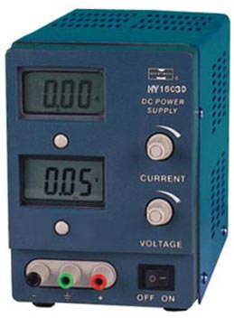

Источник питания Mastech HY1803D Источник питания Mastech HY1803D
Источник питания HY1803D первых выпусков Источник питания HY1803D в современном исполнении
