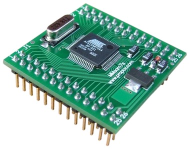

Миниатюрный модуль Propox MMSAM7S256-0
MMSAM7S256-0 – миниатюрный модуль с установленным 32-разрядным ARM микроконтроллером AT91SAM7S256.
Все выводы микроконтроллера доступны на разъемах платы.
Отличительные особенности:
  • установленный микроконтроллер AT91SAM7S256;
  • встроенный резонатор 18.432 МГц;
  • питание 3,3 В (400 мA) от встроенного регулятора (на входе 3.3 В или 3.8 – 16 В);
  • компактные размеры 39 × 36 мм;
  • все выводы МК доступны на разъемах.

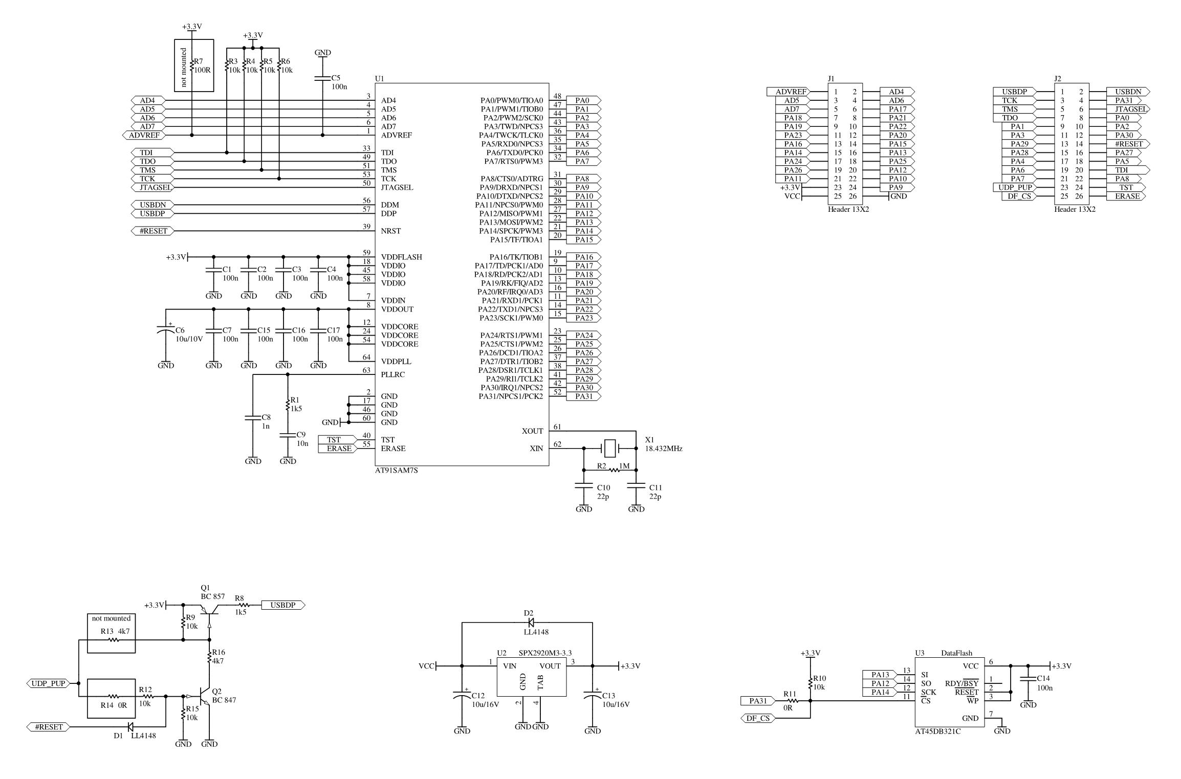

Принципиальная схема модуля
Propox MMSAM7S256-0
Кликните для увеличения
MMSAM7S2560, MMSAM7S256 0
