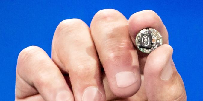

Компания Intel анонсировала новый модуль, предназначенный для устройств носимой электроники. Модуль название Intel Curie. Этим устройством Intel продолжает движение в мир Интернета Вещей и носимых устройств, начавшееся с микрокомпьютера Intel Edison. Хотя и Edison очень невелик, по размерам он чуть больше почтовой марки, модуль Curie получился еще меньше. Его точные размеры Intel не сообщила, но по внешнему виду он сравним с монетой или небольшой пуговицей. Круглая форма печатной платы также достаточно нова и оригинальна. Теоретически, этот модуль можно встроить в кольцо.

Несмотря на свои размеры, Curie достаточно функционален. Он построен на основе системы-на-кристалле Quark SE, которая, по утверждениям Intel, является их первым устройством такого рода, специально созданным для носимой электроники. На данный момент доступна следующая техническая информация об Intel Curie:

Intel не уточнила, имеется ли на печатной плате антенна Bluetooth, или нужно использовать внешнюю. Поскольку в составе Curie имеются датчики и интегральная схема управления зарядом аккумулятора, в то время как у Edison для реализации тех же функций предусмотрены лишь внешние интерфейсы, становится очевидно, что Intel спроектировала модуль Curie в расчете на автономную работу. Таким образом, с учетом дополнительного оборудования, которое должно быть подключено к Edison, разница в размерах становится еще больше.
Curie не содержит процессора приложений, а целиком полагается на микроконтроллер. По сравнению с устройствами Galaxy Gear или Android Wear это может показаться ограничением, однако на рынке довольно много устройств, например, Fitbit, или даже Microsoft Band, в которых тоже нет процессора приложений. Это должно существенно продлить работу Curie без подзаряда батарей; впрочем, каких-либо данных о потреблении энергии Intel не предоставила.
