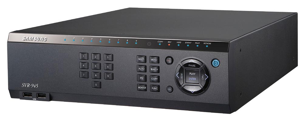

Видеорегистратор Samsung SVR-945C
ПроизводительSamsung
СерияSVR
МодельSVR-945C
4/9/16/32-канальные триплексные цифровые видеорегистраторы
Основные особенности видеорегистраторов серии SVR:
  • Алгоритм сжатия MPEG-4
  • Поточный режим для MPEG-4/JPEG
  • Два порта USB на передней панели для подключения устройств резервного копирования и мыши
  • Пишущий DVD в стандартном комплекте поставки (кроме SVR-480 и SVR-945)
  • Поддержка транзакций к банкоматам и POS-терминалам
  • Мощная стандартная поддержка CMS (SNM-128S/P)
  • Удобное управление с помощью пульта ДУ и мыши
  • Многоязычное экранное меню
  • Функции поиска по пиктограмме, календарю, закладке
  • Встроенный веб-сервер
  • Интерфейсы RS-232C, RS-485/422
  • Многопротокольная поддержка PTZ
Дополнительную информацию по видеорегистраторам серии SVR можно найти в этой статье.
Технические характеристики видеорегистраторов серии SVR
