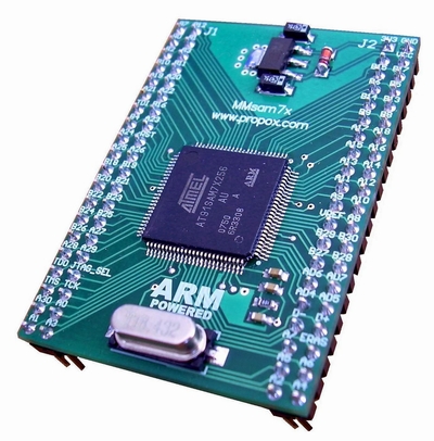

Миниатюрный модуль Propox MMsam7x-0-1
MMsam7x-0-1 – миниатюрный модуль с установленным 32-битным микроконтроллером AT91SAM7X256.
Все выводы микроконтроллера доступны на разъемах платы. Установлен стабилизатор напряжения 3.3 В (выходной ток 400 мА), кварцевый резонатор 18.432 МГц, serial DataFlash 32 Мбит.
Отличительные особенности:
  • установленный микроконтроллер AT91SAM7X256:
    • 32-битное ARM7TDMI ядро;
    • 256 КБайт Flash-памяти программ, 64 КБайт SRAM;
    • коммуникационные интерфейсы: два USART, два SPI, USB, CAN, TWI
    • до 65 линий ввода/вывода общего назначения 5.0 В совместимые
    • улучшенный контроллер прерываний
    • Ethernet контроллер (MII, RMII)
    • необходим один источник питания 3.3 В (встроенный регулятор напряжения 1.8 В)
  • установленный кварцевый резонатор 18.432 МГц;
  • установлена память serial DataFlash 4 МБайт (32 МБит);
  • питание 3.3 В (400 мA) от встроенного регулятора (на входе 3.3 В или 3.8 – 16 В);
  • компактные размеры 56 × 48 мм;
  • все выводы МК доступны на разъемах.

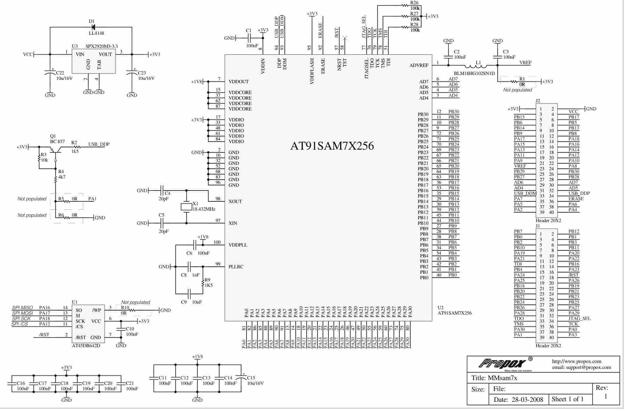

Принципиальная схема минимодуля MMSAM7X-0-1
Propox MMSAM7X-0-1
