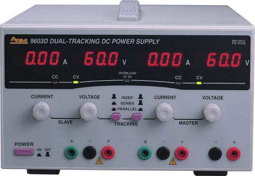

Источник питания ABM 9603D
ПроизводительABM
Серия195W/375W
Модель9603D
Основные особенности источников питания серии 195W/375W
9603-D-SS-0256по запросу
  • Три канала
  • Параллельное и последовательное объединение каналов
  • Режим стабилизации тока и напряжения
  • Защита выхода от перегрузки и переполюсовки
  • Вентилятор с 2-х ступенчатой автоматической регулировкой скорости для снижения уровня шума
  • Фиксированый выход 5 В, 3 А
  • Автоматическое слежение
  • Низкие пульсации
  • Нестабильность выходных параметров от 0.01%
  • Светодиодный дисплей с высотой цифр 13.2 мм
Технические характеристики источников питания серии 195W/375W
Значения
9303D
9306D
9603D
Выходное
напряжение
Канал 1
0 … 30 В
0 … 60 В
Канал 2
0 … 30 В
0 … 60 В
Канал 3
5 В
Выходной
ток
Канал 1
0 … 3 А
0 … 6 А
0 … 3 А
Канал 2
0 … 3 А
0 … 6 А
0 … 3 А
Канал 3
3 А
Включение
каналов
Независимое
Два независимых выхода и фиксированный выход 5 В
Выходной ток в пределах 0…Iн, напряжение 0…Uн
Последовательное
Выходной ток в пределах 0…±Iн, напряжение 0…±Uн
Выходной ток в пределах 0…Iн, напряжение 0…2×Uн
Параллельное
Выходной ток в пределах 0…2×Iн, напряжение 0…Uн
Здесь
Uн – максимальное нормированное значение напряжения
Iн – максимальное нормированное значение тока
Стабилизация
напряжения
При изменении
тока нагрузки
≤ 0.01% + 3 мВ
≤ 0.01% + 5 мВ
При изменении
напряжения питания
≤ 0.01% + 3 мВ
Время установления
≤ 50 мкс (при изменении тока нагрузки от 50% до 100%)
Шумы и пульсации
≤ 1 мВ с.к.з.
Температурный
коэффициент
≤ 300ррm /°С
Стабилизация
тока
При изменении
тока нагрузки
≤ 0.06% + 4 мА
При изменении
напряжения питания
≤ 0.06% + 4 мА
Шумы и пульсации
(≤ 100 Вт)
≤ 1 мА с.к.з.
≤ 3 мА с.к.з.
Дисплей
Точность
±0.5% + 2 ед.
счета
Конструкция
3½ разряда, четыре 7-сегментных светодиодных
индикатора высотой 13.2 мм
Режим
слежения
Ошибка слежения
≤ 0.2% + 50 мВ
Последовательная
стабилизация
≤ 300 мВ
Фиксированный
выход 5 В
При изменении
тока нагрузки
≤ 10 мВ
При изменении
напряжения питания
≤ 5 мВ
Шумы и пульсации
≤ 2 мВ с.к.з.
Погрешность
напряжения
5 В ±0.25 В
Выходной ток
3 А
Питание
~100/120/220/240±10% В, 60/50 Гц
Условия
эксплуатации
Температура
5 °С … 40 °С
Влажность
< 80%
Условия
хранения
Температура
–10 °С … 70 °С
Влажность
< 80%
Габариты
270 × 156 × 462 мм
Вес
14.5 кг
18.5 кг
18.5 кг
Основные параметры источника питания
ПараметрЗначение
КлассAC/DC
Назначениелабораторный
Исполнениенастольный
Типлинейный
Макс. выходное напряжение, В60
Максимальный ток нагрузки, А3
Количество каналов3
Выходное напряжениеregular
На английском языке: Power supply ABM 9603D
