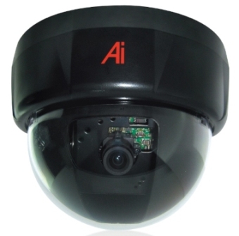

Купольная видеокамера Acumen Ai-DB36
Acumen Dome Camera
Технические характеристики  Ai-DB36
Значения
ПЗС-матрица
1/3" SONY Super HAD CCD
Размер изображения
EIA
771 × 492 пикс.
CCIR
753 × 582 пикс.
Синхронизация
Внутренняя
Разрешение
600 ТВЛ
Минимальный уровень освещения
0.05 лк при F2.0
Автоматическая регулировка усиления
есть
Электронный затвор
Автоматический: 1/60 (1/50) … 1/100,000
Компенсация встречной засветки
Автоматическая
Отношение сигнал/шум
До 48 дБ
Выход видеосигнала
Композитный 1 В п-п, / 75 Ом
Гамма-коррекция
0.45
Объектив
Стандартный
f3.6 мм/ F2.0
Опция
f2.1/2.5/6.0/8.0/12.0/16.0 мм
Питание
12 В DC
Потребляемая мощность
1.2 Вт
Рабочая температура
–30°C … +50°C
Температура хранения
–40°C … +60°C
Влажность
до 85%
Габариты
118 × 88 мм
AiDB36, Ai DB36
На английском языке: Dome camera Acumen Ai-DB36
