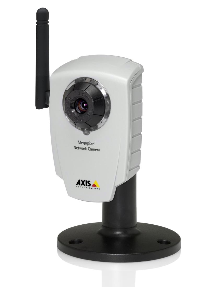

Сетевая видеокамера AXIS 207MW
ПроизводительAxis
СерияAXIS 207
МодельAXIS 207MW, 207MW
Сетевые камеры, работающие в формате MPEG-4, с функцией эффективного использования полосы пропускания.
Основные особенности видеокамер серии AXIS 207:
  • Одновременная кодировка в форматы Motion JPEG и MPEG-4
  • Встроенный-веб сервер для наблюдения при помощи стандартного браузера в операционной системе Windows или Mac
  • Встроенный микрофон позволяющей синхронизированную передачу аудио сигнала
  • Беспроводной интерфейс IEEE 802.11g и интерфейс для локальной сети Ethernet (кр.
    AXIS 207)
  • Высочайшее качество изображения благодаря прогрессивному сканированию
  • Отличное изображение при низком уровне освещения
  • Обеспечение сетевой безопасности благодаря многоуровневому доступу с парольной защитой, поддержка протоколов: WEP 64/128 bit, WPA-PSK, WPA2-PSK
  • Мощный прикладной программный интерфейс (API) для интеграции программного обеспечения, включающий стандарты AXIS VAPIX и AXIS Media Control SDK
  • Флэш-память для загрузки встроенных приложений
