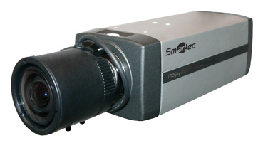

IP видеокамера Smartec STC-IPM3096A
ПроизводительSmartec
СерияIPM3095A/96A
МодельSTC-IPM3096A
