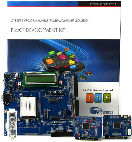

Входящая в состав отладочная плата со всей необходимой периферией, имеет три встроенных регулятора напряжения, которые могут быть использованы для питания периферии и модулей PSoC в диапазоне 1.7 – 5.5 В: один регулятор с фиксированным выходным напряжением 5.0 В (выходной ток 1 А), один регулятор с фиксированным напряжением 3.3 В (выходной ток 300 мА) и один регулятор с возможностью установки выходного напряжения в диапазоне 1.5 – 5.5 В.
На плате установлен LCD индикатор 2×16, имеется интерфейс USB 2.0, последовательный коммуникационный интерфейс (драйвер), интерфейс для подключения RF-модуля.
Область для макетирования включает в себя макетную плату, соседствующий разъем с линиями ввода/вывода, светодиоды, кнопки, потенциометр. Кроме того имеются три сенсорных элемента клавиатуры (две сенсорных кнопки и пятисегментный слайдер) для отладки приложений использующих сенсорное управление.
Четыре слота расширения линий ввода/вывода общего назначения для обеспечения внешних коммуникаций. Плата была разработана таким образом, чтобы поддерживать установку различных процессорных модулей PSoC.
