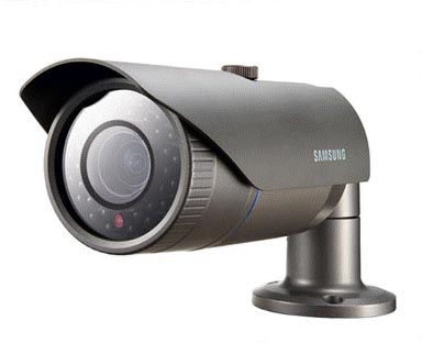

Видеокамера Samsung SCO-2120RN
ПроизводительSamsung
СерияSCO-2120R
МодельSCO-2120RN
Основные особенности видеокамер серии SCO-2120R:
  • 12-кратным оптический зум (3.9 … 46 мм)
  • Адаптивная подсветка на ИК светодиодах
  • Дальность наблюдения 70 м
  • Пыле- водозащищенный корпус категории IP66
