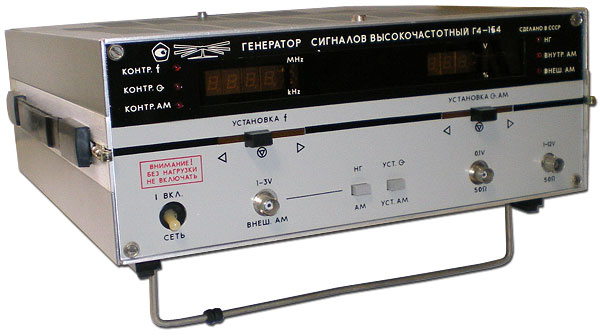

Генератор НЗиФ Г4-154
Генератор сигналов Г4-154 предназначен для настройки и испытаний радиотехнических устройств радиовещательного диапазона, работающих в режиме непрерывной генерации, амплитудной модуляции.
Генератор Г4-154 предназначены для регулировки, настройки и испытаний различной радиотехнической аппаратуры. Могут работать в автоматизированных измерительных системах. Имеется дистанционное и ручное...

Прибор имеет возможность дистанционной установки всех параметров и режимов работы.
