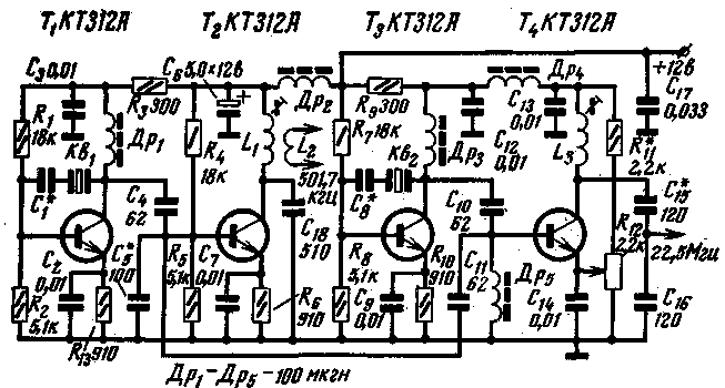

Для. формирования SSB сигнала иногда применяют- электромеханические фильтры, частоты которых отличаются от частот стандартных низкочастотных кварцевых резонаторов на несколько килогерц. Электронная перестройка кварцевых резонаторов; на низких "частотах в этих пределах невозможна. Такая задача может быть решена выделением биений между колебаниями двух генераторов, стабилизированных кварцевыми резонаторами высокой частоты.
Кварцевые генераторы (см. рисунок) собраны на транзисторах Т1 и Т3. Конденсаторы C1 и C8 подбирают для подстройки частоты генераторов. Их емкость может лежать в пределах от десятков до тысяч пикофарад. Подобные генераторы хорошо работают в диапазоне 1-10 Мгц, почти не требуя налаживания.
Опорный генератор
Во многих случаях дроссели Др1 и Др3 могут быть заменены резисторами сопротивлением 2-6 ком. Для получения частоты 501,7 кгц использованы кварцевые резонаторы Кв1 7,0 и Кв2 7,5 Мгц. Стабильность частоты зависит в основном от стабильности питающего напряжения. При изменении напряжения питания на ±1 В частота изменялась на ±40 гц (контроль производился-электронным частотомером Ч3-12). Смеситель выполнен на транзисторе Т2. Конденсатор С5 подбирают по минимальным нелинейным искажениям, контролируя выходное напряжение осциллографом. Катушки L1 и L2 намотаны на сердечнике СБ-12а и имеют соответственно 100 и 20 витков провода ПЭЛ 0,1.
Дополнительно такой генератор позволяет получить любые гармоники кварцевых резонаторов для переноса SSB сигнала в рабочий диапазон, например 22,5 Мгц (с помощью умножителя частоты, собранного на транзисторе Т4). Для частоты 22,5 Мгц катушка L3 имеет 6 витков провода ПЭЛ 0,8, диаметр каркаса - 8 мм. Контур перестраивается сердечником СЦР-6.
При настройке регулируют сопротивление резистора R12, добиваясь максимального показания вольтметра, подключенного к выходу. Был построен подобный генератор с выделением сигнала частоты 277 кГц. Он показал аналогичные результаты.
