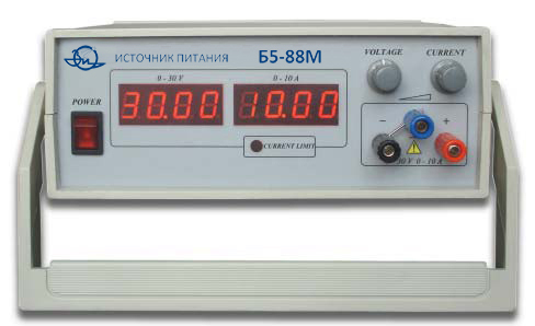

Источник питания ЗИП-Эталон Б5-88М
ПроизводительЗИП-Эталон
СерияБ5-77М/88М
МодельБ5-88М
Источники постоянного тока предназначены для лабораторных исследований и питания радиоэлектронных и электротехнических устройств постоянным стабилизированным напряжением общей выходной мощностью до 300 Вт.
Приборы имеют защиту нагрузки от превышения величины выходного напряжения заданного уровня и величины выходного тока заданного уровня.
Источник питания, 3 канала, 0-30В 0-5А, цифровой 3-х разрядный LED дисплей, вес 11,5кг, защита от короткого замыкания, режим стабилизации тока и...

Основные особенности источников питания серии Б5-77М/88М:
  • Выходная мощность до 300 Вт
  • Высокий КПД (до 98%)
  • Высокая точность установки параметров (0.2 %)
  • Малый уровень пульсаций (2 мВ / 3 мА)
  • Плавная регулировка выходных параметров
  • Режим стабилизации тока и напряжения
  • Защита выхода от перегрузки и короткого замыкания
  • Цифровая индикация тока и напряжения
  • Допускается соединение любого из полюсов с корпусом (изолированный выход)
  • Напряжение питания 220 В…240 В ±10% или 110 В…127 В ±10%, 50 Гц
  • Габаритные размеры 230 × 90 × 260 мм
  • Масса 2.2 кг
