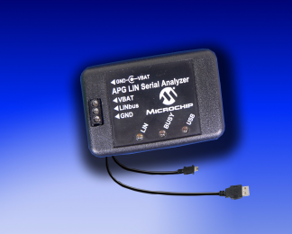

Позволяет проводить мониторинг шины LIN, а также осуществлять коммуникацию с устройствами на шине с использованием персонального компьютера. С помощью него пользователь имеет возможность посылать сообщения устройствам, отслеживать трафик, выполнить проверку ошибок и сообщения фильтра и другие важные функции при разработке приложений, в которых используется данный интерфейс.
Устройство подключается к персональному компьютеру по интерфейсу USB, программное обеспечение работает под управлением операционной системы Microsoft Windows. Для подключения к исследуемому устройству используется 3-контактный разъем.
Отличительные особенности:
  • для подключения к компьютеру используется интерфейс USB;
  • три светодиода состояния: питание (подключение по USB интерфейсу), коммуникация с шиной LIN, подключение к целевой шине;
  • разъем для внешнего источника питания 8.0 – 30.0 В (номинальное значение 12.0 – 14.4 В);
  • устройство выполнено на базе микроконтроллера PIC18F2450 с рабочей частотой 20 МГц и интерфейсом USB;
  • программное обеспечение с гибкими настройками и множеством функций и возможностей;
  • возможность конфигурирования анализатора как master или slave-устройство.
