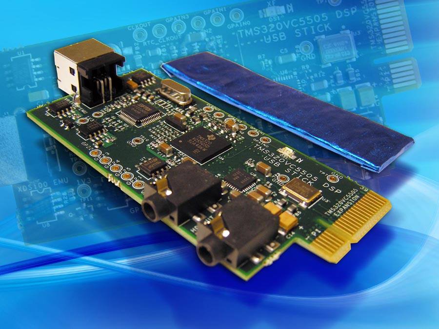

Основным препятствием при начале разработки на новой платформе цифрового сигнального процессора (ЦСП) является стоимость и время настройки инструментальных средств разработки. Именно для устранения этих препятствий компания Texas Instruments (TI) выпустила инструмент разработчика TMS320VC5505 eZdsp. Новинка выполнена в миниатюрном корпусе с интерфейсом USB, снижающим стоимость полнофункционального эмулятора и интегрированной платформы для разработки до 49 долл. США. Устройство поможет ускорить разработку приложений на базе ЦСП, таких как портативные аудиоплееры, звукозаписывающие устройства, IP-телефоны, портативные медицинские устройства, биометрические USB-ключи, радиоустройства с программным управлением, телефонные гарнитуры и приборы для измерений. При столь низкой стоимости это самый недорогой в отрасли инструмент для ЦСП, делающий разработки доступными для существующих и потенциальных заказчиков, любителей, исследователей и студентов .
Устройство C5505 eZdsp в миниатюрном корпусе размером с пластинку жевательной резинки упрощает процесс разработки благодаря таким встроенным модулям, как эмулятор XDS100, разъемы и аудиокодек. Благодаря использованию энергоэффективного ЦСП C5505, устройство eZdsp не требует других компонентов или кабелей, позволяя полностью обеспечить питание инструмента через порт USB. Чтобы приступить к разработкам на базе новейших технологий, разработчикам достаточно просто вставить устройство в USB-порт портативного или стационарного компьютера,.
Основные характеристики и преимущества инструмента разработчика C5505 eZdsp:
  • Инструмент построен на базе 16-разрядного ЦСП C5505 с самым низким в отрасли энергопотреблением: в активном режиме мощность не превышает 0.15 мВт/МГц, а режиме ожидания не превышает 0.15 мВт.
  • Невысокая цена, 49 долл. США, делает устройство доступным для всех.
  • Интегрированный эмулятор XDS100 обеспечивает возможность полноценной отладки и видимость внутри процессора для оптимизации алгоритмов и сравнительных испытаний.
  • Встроенные разъемы и аудиокодек позволяют разработчикам оценивать множество функций процессора C5505 и быстро оптимизировать сложные алгоритмы для ЦСП с точки зрения производительности и энергопотребления при самых различных планах разработки.
  • Разъем для плат расширения позволяет разработчикам создавать конструкции и напрямую подключать дочерние платы, подходящие для приложения.
  • Благодаря уникальному форм-фактору устройство можно подключить к любому портативному или стационарному компьютеру, что экономит пространство на испытательном стенде.
  • Упрощается установка инструментов разработчика за счет устранения питающих и интерфейсных кабелей.
  • В комплект также входит четвертая версия полной интегрированной среды разработки Code Composer Studio.
  • Стереоразъемы линейного входа и выхода наушников дают возможность оценивать и прослушивать множество алгоритмов ЦСП.
  • Пользователи могут легко перейти на оценочный модуль C5505 компании TI, предоставляющий дополнительные расширенные варианты анализа.
  • Оценка и разработка на базе процессоров ЦСП становится простой и доступной.
