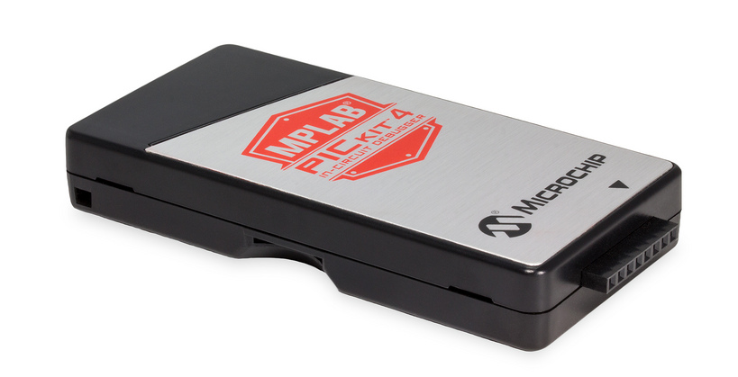

По результатам исследований и опросов процесс отладки остается востребованным и важным этапом в разработке приложений и устройств на микроконтроллерах. Компания Microchip, стараясь удовлетворить эти потребности и улучшить опыт разработки, представляет внутрисхемный программатор-отладчик MPLAB PICkit 4 (PG164140). Это бюджетный отладочный инструмент, который пришел на смену популярному программатору PICkit 3. Прибор предлагает увеличенную в 5 раз скорость программирования, поддерживает более широкий диапазон напряжения питания целевого устройства, имеет улучшенный интерфейс USB и широкий набор опций отладочных интерфейсов. Помимо поддержки микроконтроллеров семейства PIC и цифровых сигнальных контроллеров dsPIC, прибор может использоваться для программирования и отладки микроконтроллеров семейства CEC1702, снабженных аппаратными модулями криптографии.
Внутрисхемный программатор-отладчик Microchip PICkit 4
Представленное бюджетное решение для внутрисхемной отладки и программирования идеально подходит для тех, кто занимается разработкой устройств на 8- разрядных микроконтроллерах, однако его с успехом можно использовать для 16- и 32-разрядных систем. Это стало возможным благодаря высокопроизводительному микроконтроллеру серии ATSAME70Q21B, работающему на частоте 300 МГц. В результате повышается скорость программирования, что в свою очередь сказывается на уменьшении времени ожидания и повышении продуктивности во время разработки. Это особенно важно при работе с 32-разрядными микроконтроллерами с большими объемами памяти.
PICkit 4 позволяет вести отладку и программировать с использованием графического пользовательского интерфейса в интегрированной среде разработки MPLAB X. Программатор-отладчик подключается к ПК по интерфейсу USB 2.0 и может подключаться к целевому устройству с помощью 8-контактного однорядного разъема, который поддерживает расширенные интерфейсы, такие как 4 –проводной интерфейс JTAG и SWD (Serial Wire Debug) с потоковым шлюзом данных. Кроме того, отладчик имеет обратную совместимость для  демонстрационных плат, разъемов и целевых устройств, использующих 2-проводной JTAG интерфейс и интерфейс внутрисхемного программирования (ICSP).
