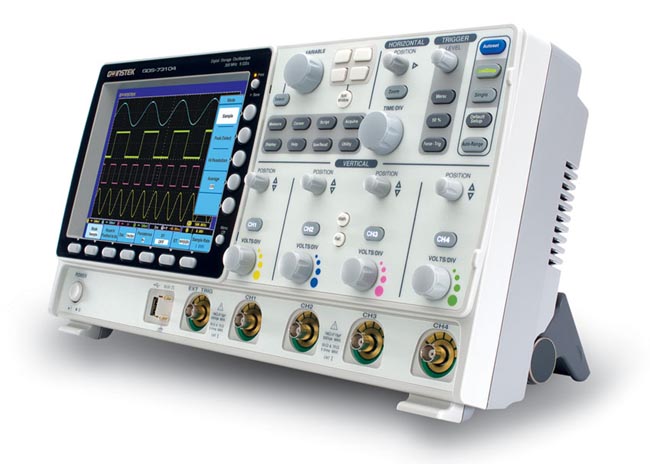

Основные особенности осциллографов серии GDS-73xxx:
  • Полоса пропускания 100, 200, 300 и 500 МГц
  • Количество каналов 2 и 4
  • Максимальная частота дискретизации: 5 ГГц (эквивалентная 100 ГГц)
  • Объем памяти 25 К на канал
  • 27 видов автоматических измерений, курсорные измерения
  • Функций математики: сложение, вычитание, умножение
  • Частотный анализ: БПФ
  • Память: 24 осциллограмм, 20 профилей настроек
  • Выход калибратора
  • Интерфейсы: USB 2.0 для управления, сохранения, RSR-232, Lan, GPIB (опция)
  • Подключение монитора (VGA выход)
  • Функция «Разделенный экран» и предпросмотр осциллограмм в файловой системе
  • 20 см, цветной SVGA TFT-дисплей с регулируемой яркостью

Технические характеристики осциллографов серии GDS-73xxx
Характеристики
GDS-73102
GDS-73202
GDS-73302
GDS-73502
GDS-73104
GDS-73204
GDS-73304
GDS-73504
Канал
вертикального
отклонения
Число каналов
2 / 4
2 / 4
2 / 4
2 / 4
Полоса пропускания (–3 дБ)
0…100 МГц
0…200 МГц
0…300 МГц
0…500 МГц
Коэффициент отклонения (Коткл.)
50/75 Ом: 2 мВ/дел…1 В/дел (шаг 1-2-5)
1 МОм: 2 мВ/дел…10 В/дел (шаг 1-2-5)
Входной импеданс
50 Ом, 75 Ом или 1 МОм
Канал
горизонтального
отклонения
Коэффициент развертки (Кразв.)
1 нс/дел…100 с/дел (шаг 1-2-5),
Синхронизация
Источники синхросигнала
канал 1, канал 2, канал 3, канал 4, внешний (Ext)
Режимы запуска развертки
10 режимов синхронизации
Аналого-цифровое
преобразование
Разрешение по вертикали
8 бит
Частота дискретизации
5 ГГц (максимальная)
Эквивалентная
100 ГГц
Длина записи
25 кб (на канал)
Дополнительные
возможности
Интерфейс
USB, RS-232, Lan, GPIB (опция),
SVGA выход, Audio выход
Общие данные
ЖК-дисплей
Цветной (TFT), диагональ 20 см,
(разрешение 800×600, 256 цветов)
Напряжение питания
100…240 В, 48…63 Гц (автовыбор);
потребление 18 Вт
Габаритные размеры
400 × 220 × 110 мм
Масса
4 кг
