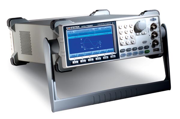

Линейка генераторов от компании GW Instek (Тайвань) пополнилась модельным рядом AFG-73xxx в составе 2-х генераторов: AFG-73051 и AFG-73081.
Генераторы выполнены в моноблочном компактном корпусе, имеющем съемную ручку для регулировки наклон лицевой панели и накладки-упоры с демпфирующими вставками для удобства размещения. Схемотехника генераторов содержит интеллектуальную схему охлаждения внутренних цепей, а также защиту выходных усилителей от перегрузки на функциональном выходе.
GW Instek  (Good Will) - AFG-73081
Диапазон выходных частот составляет 50 МГц и 80 МГц (соответственно) с максимальной амплитудой 10 В пикового значения на нагрузке 50 Ом. Новинки являются полнофункциональными генераторами произвольной формы (СПФ) с максимальной частотой дискретизации до 200 МГц, длиной памяти до 1 М точек и разрешением ЦАП – 16 бит.
Интерфейс USB на передней панели обеспечивает возможность сохранения и загрузки данных с flash-носителя.
Особенности генераторов AFG-73051 и AFG-73081:
  • Применение технологии DDS (прямой цифровой синтез), что обеспечивает генерацию сигнала с ультранизким уровнем искажения и высокой стабильностью;
  • Разрешение 1 мкГц по всей полосе частот;
  • Стабильность по частоте составляет 0,0001%;
  • Поддержка функции DWR (Direct Waveform Reconstruction);
  • Возможность редактирования СПФ без подключения к ПК, что позволяет отображать функции и манипуляции в меню экранного редактора: «форма сигнала», «точка», «линия», «добавить», «копировать», «удалить», «сохранить», «загрузить».
Генераторы могут выдавать широкий перечень стандартных форм сигнала: синус, меандр, треугольник, пила, импульс, шум и др., а также имеют режим ГКЧ (свипирование), режим пакетов радиоимпульсов (Burst). К выходным сигналам может применяться различная модуляция: АМ, ЧМ, ШИМ (PWM), ЧМн (FSK). Для увеличения функциональных возможностей на задней панели имеется вход сигнала внешней модуляции «MOD INPUT» (0…20 кГц; ±5 В) и вход для сигнала внешней синхронизации «TRIG» (уровень ТТЛ).
С помощью штатного программного обеспечения «AWES» можно создавать, редактировать сигналы произвольной формы и подавать их на выход генератора. Для связи с ПК в генераторе предусмотрены следующие интерфейсы: GPIB (2), RS-232, USB. Сохранение в приборе наиболее часто используемых настроек (профилей) обеспечивается наличием 10 ячеек энергонезависимой памяти (запись/вызов).
Генераторы AFG-73051 и AFG-73081 снабжены цветным графическим ЖК-экраном (разрешение 480×272) с диагональю 11 см. Информативный высококонтрастный дисплей позволяет визуализировать выходной сигнал генератора (форма, амплитуда, режим, параметры модуляции).
Все эти высокие технические характеристики, функциональность и коммуникационные возможности заключены в сравнительно не большом (107×266×293 мм) и легком корпусе (масса ~4 кг).
