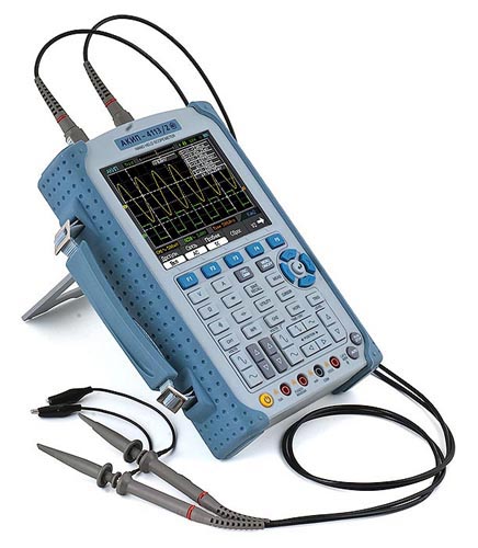

Основные особенности осциллографов серии АКИП-4113:
Осциллограф-мультиметр (скопметр) цифровой запоминающий 2-канальный
Контест
АКИП-4113/1
79 200 ₽
ПРИНЦИП
АКИП-4113/1A Осциллограф-мультиметр (2389)
АКИП
  • Осциллограф: 2 канала, полоса пропускания: 60 МГц (АКИП-4113/1, АКИП-4113/6), 200 МГц (АКИП-4113/2), 600 МГц (АКИП-4113/4, и АКИП-4113/5)
  • Частота дискретизации реального времени: до 250 МГц (АКИП-4113/1, АКИП-4113/6), до 500 МГц (АКИП-4113/2), до 1 ГГц (АКИП-4113/4), до 2 ГГц (АКИП-4113/5)
  • Эквивалентная частота дискретизации до 50 ГГц для всех моделей
  • Длина памяти 16 К на канал (32 К при объединении каналов)
  • Автоматические (до 22-х параметров одновременно) и курсорные измерения ∆U, ∆T (включая режим «слежение»)
  • Математика: БПФ, +, -, ×, /
  • Внутренняя память: до 15 осциллограмм и профилей настроек (запись и вызов)
  • Синхронизация: ТВ-синхронизация (кроме АКИП-4113/1 и АКИП-4113/6), по фронту, по длительности, попеременно/ALT
  • Режим X-Y, допусковый тест по шаблону (Mask)
  • Покадровая регистрации осциллограмм (запись и воспроизведение до 1000 кадров с регулируемой скоростью)
  • Мультиметр: измерение напряжения, тока, сопротивления, емкости, прозвонка цепи, проверка диодов
  • Функциональный генератор – только для модели АКИП-4113/6
  • Компактное исполнение: отдельные клавиши для каждого канала (усиление), развертка, системы синхронизации, мультиметра
  • Автономное батарейное питание (до 6 часов), цветной ЖК-дисплей QVGA, диагональю 14.5 см
  • Интерфейсы: USB 2.0, LAN, интегрируется с Labview/VisualBasic/VisualC
  • Поддержка подключения USB-накопителей

Осциллограф-мультиметр АКИП-4113/2
Технические характеристики осциллографов серии  АКИП-4113
Характеристики
АКИП-4113/1
АКИП-4113/2
АКИП-4113/4
АКИП-4113/5
АКИП-4113/6
Режим осциллографа
Канал
вертикального
отклонения
Полоса пропускания
0 … 60 МГц
0 … 200 МГц
0 … 600 МГц
Коэффициент
отклонения (Коткл.)
10 мВ/дел … 5 В/дел
2 мВ/дел … 10 В/дел
Погрешность
установки Коткл.
 ±1.5%
Время нарастания
< 5.8 нс
< 2.4 нс
< 1.6 нс
Входной импеданс
1 МОм / 15пФ
Максимальное
входное напряжение
400 В (DC + АС пик)
Связь по входу
Открытый, закрытый, «земля»
Канал
горизонтального
отклонения
Коэффициент
развертки (Кразв.)
5 нс/дел…
…1000 с/дел
2 нс/дел…
…1000 с/дел
1 нс/дел…
…1000 с/дел
Погрешность
установки Кразв.
 ±0.005%
Режим работы
Основной, ZOOM окна, самописец (ROL), X-Y
Синхронизация
Источники
синхронизации
Канал 1, Канал 2
Тип синхронизации
По фронту,
по длительности,
попеременная
По фронту, ТВ-синхронизация,
по длительности импульса,
попеременная (для наблюдения
2-х сигналов различной частоты)
Аналого-цифровое
преобразование
Разрядность АЦП
8 бит
Максимальная
250 МГц
500 МГц
1 ГГц
2 ГГц
Эквивалентная 50 ГГц (для периодического сигнала)
Объем памяти
Режим сбора данных
Нормальный, усреднение, самописец (от 100 мс/дел)
Измерения
По вертикали
Пик-пик (Vpp), Ампл.
(Vamp), Макс. (Vmax), Мин (Vmin),
цикл. сред. (Vavg), Верх (Vtop), База (Vbase), средн. (Vmid),
СКЗ (Vrms), цикл. СКЗ (Verms), выброс (Vovr), предвыброс (Vpre)
По горизонтали
Частота, Период, Нараст., Срез, +Скважн., -Скважн., +Длительн.,
-Длительн.; Задержка 1->2 (по фронтам; по срезам)
Курсорные
AU, AT, A1/T (вручную, режим «слежение»)
Режим мультиметра
Постоянное и
переменное
напряжение
Пределы
измерения
напряжений
DC
60 мВ, 600 мВ, 6 В, 60 В, 600 В, 800 В
АС
60 мВ; 600 мВ, 6 В, 60 В, 600 В (30 … 400 Гц)
Разрешение
DC
10 мкВ; 100 мкВ, 1 мВ, 10 мВ, 100 мВ, 1 В
АС
10 мкВ, 100 мкВ, 1 мВ, 10 мВ, 100 мВ
Входное сопротивление
10 МОм
Погрешность
DC
±1.5% ±1 емр (60 мВ, 600 мВ);
±1%) ±1 емр (6 В, 60 В, 600 В, 800 В)
АС
±2% ±3 емр (60 мВ, 600 мВ);
±1% ±3 емр (6 В, 60 В, 600 В)
Постоянный и
переменный ток
Предел измерений
60 мА, 600 мА, 10 А
Разрешение
10 мкА, 100 мкА, 1 мА, 10 мА
Диапазон частот
30 … 400 Гц
Погрешность
измерения
DC
±1.5% ±1 емр (60, 600 мА),
±2% ±3 емр (10 А)
АС
±2% ±3 емр (60 мА),
±2.5% ±1 емр (600 мА),
±3% ±3 емр (10 А)
Сопротивление
Предел измерений
600 Ом, 6 кОм, 60 кОм, 600 кОм, 6 МОм, 60 МОм
Разрешение
0.1 Ом, 1 Ом, 10 Ом, 100 Ом, 1 кОм, 10 кОм
Погрешность
 ±1% ±1 емр (600 Ом … 6 МОм);
±2% ±3 емр (60 МОм)
Емкость
Предел измерений
40 нФ, 400 нФ, 4 мкФ, 40 мкФ, 400 мкФ
Разрешение
10 пФ, 100 пФ, 1 нФ, 10 нФ, 100 нФ
Погрешность
±3% ±10 емр (40 нФ; 400 нФ; 4 мкФ);
±7% ±10 емр (40 мкФ, 400 мкФ)
Минимальное
измеряемое
значение емкости
5 нФ
Дополнительные
возможности
Интерфейс
USB 2.0 для сохранения данных и дистанционного управления
Математика
Сложение, вычитание, умножение, деление, БПФ, инверсия
Документирование
Запись и воспроизведение до 1000 кадров
Сохранение данных
Запись формы сигнала в стандартах Bmp, CSV
Допусковый контроль
Проверка по шаблону (по маске): Годен/ Негоден
Общие данные
Память
15 осциллограмм /15 профилей
ЖК дисплей
Диагональ 14.5 см, QVGA (320 × 240);
мультиметр: максимальное индицируемое число – 6000
Интерфейс
USB 2.0, LAN
Универсальное питание
–220 В/ 50 Гц; <-> 8.5 В постоянное 1.5 А
(зарядное устройство/адаптер);
аккумуляторная батарея: Li-Ion 7.4 В / 3500 А·ч
(до 6 ч автономной работы)
Условия эксплуатации
0 … 40°C; относительная влажность не более 75%
Габаритные размеры
245 × 163 × 52 мм
Масса
1.2 кг (с аккумулятором)
Комплект поставки
Щупы мультиметра (2 шт.), пробники осциллографа (2 шт.),
кабель USB, адаптер питания 220 В, сумка,
программное обеспечение ( Windows 2000; XP, Vista)
Основные параметры осциллографа
ПараметрЗначение
Типцифровой
Исполнениеручной
Число каналов2
Полоса пропускания, МГц200
Основные параметры мультиметра
ПараметрЗначение
Тип индикациицифровой
Выбор пределов измеренийавтоматический
Измеряемые параметры
  • напряжение постоянное
  • напряжение переменное
  • ток постоянный
  • ток переменный
  • сопротивление
  • емкость
  • прозвон цепи
  • проверка p-n переходов
АКИП4113/2, АКИП 4113/2
