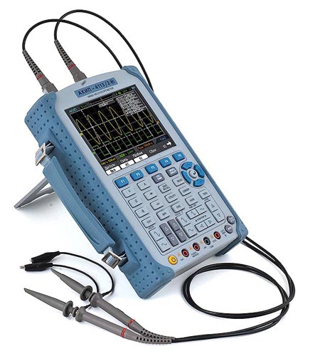

Линейка портативных скопметров пополнилась моделью АКИП-4113/6. Осциллограф-мультиметр АКИП-4113/6 построен на базе осциллографа-мультиметра АКИП-4113/1. Основным отличием АКИП-4113/6 от других моделей серии является наличие встроенного функционального генератора. Внедрение модели АКИП-4113/6 повлекло улучшение характеристик базовой модели АКИП-4113/1, обе модели теперь имеют частоту дискретизации 250 МГц.
АКИП-4113/2
Основные параметры функционального генератора скопметра АКИП-4113/6:
  • Формирование частот в диапазоне от 1 Гц до 25 МГц.
  • Частота дискретизации генератора: 200 МГц.
  • Формы выходного сигнала: синус, меандр, треугольник, трапеция, постоянное смещение, экспонента, АМ/ЧМ.
  • Разрешение ЦАП: 12 бит.
  • Длинна памяти: 4000 точек.
  • Выходное сопротивление: 50 Ом.
  • Уровень выходного напряжения: ±3.5 В.
Кроме того, генератор АКИП-4113/6 позволяет воспроизводить захваченные ранее осциллограммы с входа осциллографа либо загруженные с Flash-носителя.
