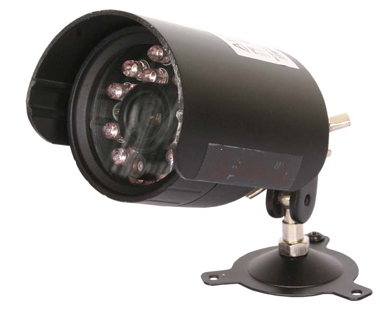

Основные особенности видеокамер серии Ai-WP43:
  • 1/3" цветная всепогодная инфракрасная камера.
  • Долгий срок службы обеспечивается благодаря использованию ПЗС-матрицы.
  • Минимальная чувствительность 0.1 лк без ИК-подсветки.
  • Удобна в использовании благодаря небольшим размерам.
  • Разрешение 480 ТВЛ.
  • Низкая мощность потребления.
  • Защищена от электромагнитных излучений и статического электричества.
  • При наступлении темноты или снижении освещения до 4 лк происходит автоматическое переключение режима записи с цветного на ч/б.
Всепогодная камера с ИК подсветкой Acumen Ai-WP43
Технические характеристики видеокамер серии Ai-WP43
Значения
Ai-WP43
Ai-WP43N
Стандарт видеосигнала
PAL
ПЗС-матрица
1/3" цветная Sharp CCD
Разрешение
480 ТВЛ
Размер изображения
500 × 582
Синхронизация
Встроенная
0.1 лк
(ИК-подсветка включается при 4 лк)
Дальность ИК-подсветки
18 м
30 м
Электронный затвор
Автоматический, 1/50…1/100000 с
Объектив
Стандартно
3.6мм / 87.5°;
6.0 мм / 63.0°
f3.6мм / F2.0 / 72.5°
Опционально
f6.0мм / F2.0 / 47.5°
Сигнал/шум
58 дБ
48 дБ
Баланс белого
3200...9200 °К
Компенсация встречной засветки
Автоматическая
Автоматическая регулировка усиления
Есть
Видеосигнал
1 В п-п композитный / 75 Ом
Уровень защиты
IP68
Рабочая температура
–55°C … +50°C
Влажность
До 100 %
Питание
12 В (постоянный ток) / 340 мА
Потребляемая мощность
4.5 Вт
Размеры
71 × 57 мм
100 × 60 мм
