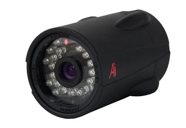

Всепогодная камера с ИК подсветкой Acumen Ai-WP45S
ПроизводительAcumen
СерияAi-WP45
МодельAi-WP45S
Технические характеристики видеокамер серии Ai-WP45
Значения
Ai-WP45
Ai-WP45S
Стандарт видеосигнала
PAL
ПЗС-матрица
1/3" цветная Sony Super HAD CCD
Разрешение
480 ТВЛ
Размер изображения
537 × 597
Синхронизация
Встроенная
Минимальная чувствительность
0.1 лк (ИК подсветка включается при 4 лк)
Дальность ИК-подсветки
20 м
15…20 м
Электронный затвор
Автоматический, 1/50 (1/60)…1/100000 с
Объектив
Стандартно
f4.3 мм / F2.0 / 63°
Опционально
f3.6 мм / 72.5°
f6.0 мм / 47.5°
f8.0 мм / 36.5°
Сигнал/шум
48 дБ
Баланс белого
3200…9200°К
Компенсация встречной засветки
Автоматическая
Автоматическая регулировка усиления
Автоматическая
Видеосигнал
1 В п-п композитный / 75 Ом
Рабочая температура
–55°C … +50°C
Влажность
До 100 %
До 95 %
Питание
12 В DC
Потребляемая мощность
2.5 Вт
2.4 Вт
Размеры
108 × 66 мм
100 × 60 мм
