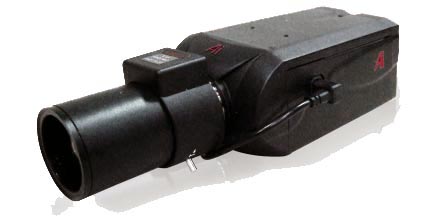

Камера с широким динамическим диапазоном Acumen Ai-WD67
Технические характеристики видеокамер серии Ai-WD67
Значения
Стандарт видеосигнала
PAL
ПЗС-матрица
1/3" Sony Super HAD II CCD
Разрешение
600 ТВЛ
Размер изображения
795×596
Минимальная чувствительность
0.05 лк при F 1.0
Крепление объектива
C/CS (с адаптером)
Сигнал/шум
Более 52 дБ (AGC выкл., Weight вкл.)
Баланс белого
ATW / AWB / AWC / ручной / улица / помещение
Видеовыход
1.0 В п-п композитный, 75 Ом BNC
Расширенный динамический диапазон
128× Normal Camera (52 дБ)
Меню
Экранное
Синхронизация
Внутренняя/Внешняя
Скорость электронного затвора
Авто, 1/50 (60) с … 1/120000 с
Автоматическая регулировка усиления
Сильная/средняя/низкая/выкл.
Компенсация встречной засветки
BLC/HSBLC/Выкл.
Устранение мерцания
Вкл./Выкл.
Динамическое шумоподавление
Вкл./Выкл.
(уровень 1…100)
Повышение чувствительности
Авто/фиксир./выкл. (передел ×2…×256)
Цифровой режим день/ночь
Авто/цвет/B&W/EXT
Функция зеркального отображения
Выкл./Вкл./по вертикали/переворот
Конфиденциальные зоны (маскирование)
Вкл./Выкл. (4 зоны, тревога); вкл./выкл. (8 зон)
Управление диафрагмой
DC; четырехконтактный
Питание
12 В DC; 24 В AC
Рабочая температура
–30°С … 50°С
Рабочая влажность
До 85%
Размеры
55 × 45 × 115 мм
