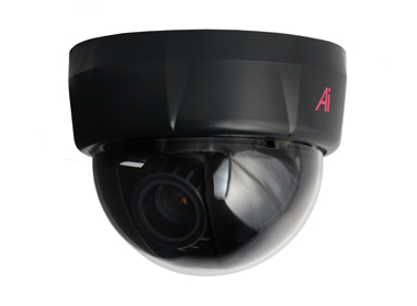

Купольная камера Acumen Ai-DC59
Технические характеристики Ai-DC59
