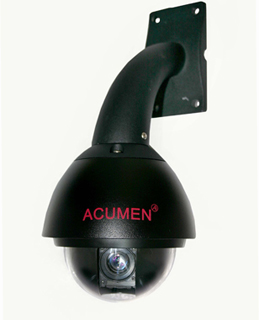

Скоростная купольная камера Acumen Ai-SD28
Всепогодная купольная камера Acumen Ai-SD28
Технические характеристики Ai-SD28
Значения
ПЗС-матрица
1/4" цветная Interline Transfer CCD
Разрешение
600 ТВЛ
Размер изображения
795×596
Система сканирования
625 линий, 50 полей/с
Частота кадров
NTSC
30 кадров/с при 720×480
PAL
25 кадров/с при 720×567
Синхронизация
Внутренняя/От сети
Минимальная чувствительность
0.05 лк при F1.8; «день/ночь»
Электронный затвор
1/60 (1/50)…1/120000 с
Объектив
10×, f = 3.8…38.0 мм (F1.8…3.2)
Масштабирование
100× (10× оптический, 2…10× цифровой зум)
Функциональное перекрестье
Вкл./выкл., выбирается в OSD-меню
Сигнал/шум
48 дБ (мин.)/ 52 дБ (обычно), (АРУ выкл., r=1, APC выкл., Y-OUT)
Баланс белого
ATW/Автоматическкий/Фиксированный
Компенсация встречной засветки
Super BLC,48 zone BLC
Автоматическая регулировка усиления
Вкл./выкл.
(переключатель)
«Негатив» изображения
Выбирается в OSD-меню
Стартовая позиция
Есть
Гамма-коррекция
0.45
Маршруты
6 программируемых
Диапазон адресов
0…255
Предустановленные позиции
128
Скорость панорамы
0.1°…250° в секунду
Скорость наклона
0.1°…130° в секунду
Скорость по умолчанию
320° в секунду
Угол панорамы
360° (по кругу)
Угол наклона
0°…85°
Детекция движения
Вкл./выкл. (4 программируемые зоны)
Супердинамическое шумоподавление
SSNR (низкий/средний/высокий/выкл. по выбору)
Протоколы
Pelco_D/P
2400…19200 бит/с
Соединения
RS-485 (+/-)
Меню функций
расширенное OSD-меню
Нагреватель
Включение
–6 °C
Выключение
+14 °С
Видеосигнал
1.0 В п-п композитный и Y/C / 75 Ом
Уровень защиты
IP66
Автоматические режимы
Автосканирование
Дополнительные функции
Интеллектуальная постоянная память,
сохраняющая настройки и текущее состояние
Рабочая температура
–55 … +50 °C
Влажность
До 100 %
Питание
24 В DC, 1.5 А
Потребляемая мощность
6 Вт
AiSD28, Ai SD28
