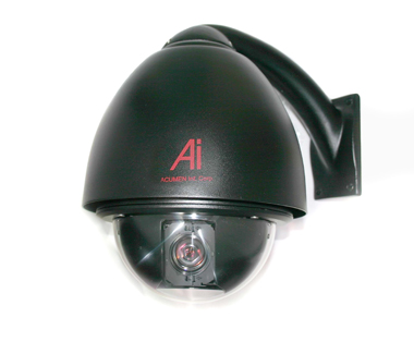

Скоростная купольная камера Acumen Ai-SD33
Основные особенности видеокамеры Ai-SD33:
  • Функция «день-ночь»
  • 27× оптический зум с автофокусом
  • 10× цифровой зум
  • Компенсация встречной засветки: Super BLC и 48 зон BLC
  • RS-485 управление TTL/CMOS
  • Изменяемая скорость фокуса и диафрагмы
  • «Сухой» контакт для управления фокусом и диафрагмой с переменным резистором контроля скорости
  • Совместимый с Pelco контроль скорости ±12 В … ±6 В
Всепогодная купольная камера Acumen Ai-SD33
