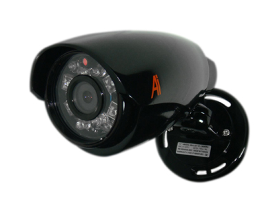

Всепогодная камера с дальним диапазоном ИК-подсветки Acumen Ai-IR93
ПроизводительAcumen
СерияAi-IR93
МодельAi-IR93
Цветная всепогодная антивандальная камера с дальним диапазоном ИК-подсветки
