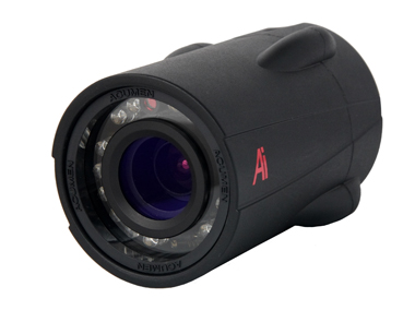

Всепогодная камера с дальним диапазоном ИК-подсветки Acumen Ai-IR93S
ПроизводительAcumen
СерияAi-IR93
МодельAi-IR93S
Цветная всепогодная камера с дальним диапазоном ИК-подсветки
