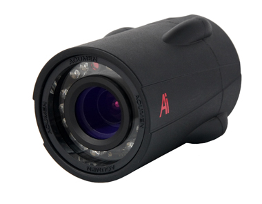

Всепогодная камера «день/ночь» Acumen Ai-IR59
ПроизводительAcumen
СерияAi-IR57/59
МодельAi-IR59
Цветная всепогодная вариофокальная камера «день/ночь»
Технические характеристики видеокамер серии Ai-IR57/59
