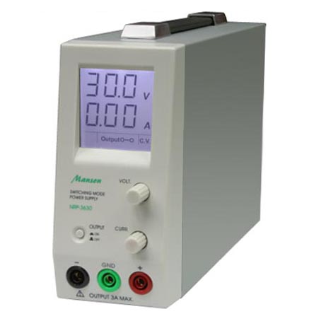

Источник питания Manson NRP-3630
ПроизводительManson
СерияNRP
МодельNRP-3630
