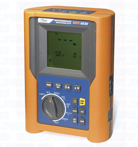

 Основные особенности приборов серии МЭТ-2019/5035:
Многофункциональный электрический тестер для измерения параметров электрических сетей и электрооборудования
ПриСТ
Россия и страны СНГ
МЭТ-5035М
АКИП
Владелец ТМ
199 920 ₽
Контест
МЭТ-5035
260 131 ₽
Элитан
МЭТ-5035М
293 104 ₽
  • Измерения в 3-фазных и 1-фазных энергосистемах
  • Проверка целостности и измерение сопротивления защитных проводников заземления и зануления (током > 200 мА)
  • Компенсация сопротивления измерительных проводов
  • Измерение (RMS) напряжения и частоты
  • Измерение параметров УЗО (АС, А – общего и селективного типа): время отключения, ток отключения, напряжение прикосновения, полное сопротивление цепи заземления без отключения
  • УЗО (ток 15 мА)
  • Измерение полного сопротивление цепи «Ф-Ф», «Ф-Н», «Ф-З» и вычисление ожидаемого тока КЗ
  • Измерение сопротивления изоляции (50 В, 100 В, 250 В, 500 В,1000 В)
  • Измерение сопротивления заземления и проводимости грунта (только 5035)
  • Определение правильности подключения и порядка чередования фаз (индикация)
  • Интерфейс RS-232 с оптическим выходом для подключения к ПЭВМ или принтеру
  • Графический ЖК-дисплей, батарейное питание, автовыключение
  • Внутренняя память (350 тестов)
  • Сумка-кейс для хранения и транспортировки
  • В комплекте все необходимые аксессуары (измерительные провода, штыри заземления и кабели)
  • ПО управления + оптокабель RS-232 (для 2019 – опция)
  • Исполнение с двойной изоляцией корпуса (класс 2)
