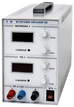

Источник питания МНИПИ Б5-78/3
ПроизводительМНИПИ
СерияБ5-78
МодельБ5-78/3
Источники питания предназначены для использования при разработке, производстве и настройке радиоэлектронной аппаратуры.
Источник питания, 4 канала, 0-30В 0-3А, цифровой 3-х разрядный LED дисплей, вес 10кг, защита от короткого замыкания, режим стабилизации тока и...

Изделия так же могут быть использованы для питания бытовой радиоаппаратуры, демонстрационных приборов, проведения опытов по химии, физике, электротехнике, в лабораторных исследованиях, зарядки аккумуляторов.
Основные особенности источников питания серии Б5-78:
  • Трехразрядные цифровые индикаторы
  • Грубая и точная установка тока и напряжения
  • Индикация режима ограничения выходного тока или напряжения
