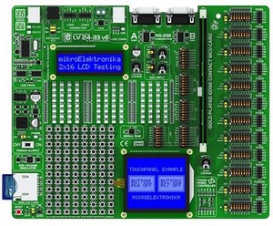

В состав набора входит микроконтроллерный модуль с установленным микроконтроллером PIC24FJ64GA010. Кроме того плата включает в себя USB 2.0 программатор, внутрисхемный отладчик microICD, контроллер графического дисплея и сенсорного экрана, регулятор напряжения для питания микроконтроллера и периферии. В качестве устройств ввода могут использоваться кнопки, карта памяти MMC/SD, датчик температуры. Линии ввода/вывода микроконтроллера доступны на разъемах IDC10.
Также плата имеет два коннектора интерфейса JTAG, порт USB (для микроконтроллеров со встроенным USB интерфейсом), два порта RS232, драйвер и порт CAN интерфейса.
Питание платы возможно от внешнего источника либо от USB.
Отличительные особенности:
  • в наборе микроконтроллерный модуль на базе PIC24FJ64GA010:
    • универсальный Flash микроконтроллер;
    • ядро PIC24, рабочая частота до 32 МГц;
    • 64 КБайт Flash-память программ;
    • 8 КБайт RAM;
    • пять 16-битных таймеров, 5 каналов ШИМ;
    • два интерфейса UART, два контроллера SPI, два контроллера шины I2C;
    • 16-канальный 10-битный АЦП;
    • два аналоговых компаратора;
    • до 84 линий ввода/вывода общего назначения;
    • напряжение питания: 2.7 В – 3.6 В;
  • система поддерживает семейства микроконтроллеров PIC24 и dsPIC33;
  • интегрированный USB программатор и внутрисхемный отладчик;
  • слот для установки микроконтроллерного модуля;
  • регулятор напряжения для питания микроконтроллера и периферии;
  • разъемы и место для установки символьного LCD, графического LCD, интегрированный контроллер сенсорного экрана;
  • два порта RS232 с драйверами;
  • USB коннектор со светодиодом статуса для микроконтроллеров с USB интерфейсом;
  • интерфейс и слот для карт памяти MMC/SD;
  • место для установки датчика температуры DS1820;
  • 96 пользовательских кнопок, 96 пользовательских светодиодов;
  • два потенциометра для подключения к АЦП микроконтроллера;
  • установлена дополнительная память с интерфейсом SPI 64 Кбит;
  • конфигурация системы с помощью DIP переключателей;
  • разъемы интерфейса JTAG;
  • все линии ввода вывода доступны на разъемах;
  • питание возможно от USB порта.
