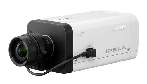

Сетевая камера формата HD Sony SNC-CH240
ПроизводительSony
СерияSNC-xH240
МодельSNC-CH240, SNCCH240
Двухпотоковые сетевые фиксированные видеокамеры формата Full HD, поддерживающие стандарты сжатия изображения H.264, MPEG-4, и JPEG, обеспечивают отличное качество изображения с разрешением 1080p при 30 к/с.
Созданные на основе новых CMOS матриц «Exmor™», разработанных специально для систем видеонаблюдения, камеры оснащены эффективнейшими системами улучшения изображения, такой например, как View-DR, которая обеспечивает исключительное расширение динамического диапазона.
Основные особенности видеокамер серии SNC-xH240:
  • Разрешение Full-HD 1080p при 30 к/с и поддержкой H.264
  • Три кодека (H.264, MPEG-4, JPEG), два потока
  • Новая CMOS матрица Exmor, обеспечивающая высокое качество изображения и низкий уровень шумов, разработанная специально для систем видеонаблюдения
  • Технология очистки изображения без потери четкости при низких уровнях освещенности XDNR (eXcellent Dynamic Noise Reduction)
  • Функции Easy Focus и Easy Zoom (только для SNC-DH240)
  • DEPA™ – усовершенствованный интеллектуальный анализ видео- и аудио объектов с включением сигнала тревоги на основе критериев, задаваемых пользователем
    • Интеллектуальный детектор движения с функцией виртуальной границы
    • Противовзломная сигнализация
    • Усовершенствованный детектор звука
  • Возможность питания через Ethernet (PoE)
  • Слот CompactFlash для автономного накопления данных с последующей беспроводной передачей по протоколам RTP/RTCP (только SNC-CH240)
  • ПО ONVIF™ (Open Network Video Interface Forum)
Модели:
SNC-CH240
SNC-DH240
Сетевая купольная мини-камера формата HD
SNC-DH240T
Сетевая купольная антивандальная мини-камера формата HD
Технические характеристики  видеокамер серии SNC-xH240
