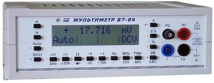

Мультиметр Ритм В7-84
В7-84 – многофункциональный мультиметр высокой точности.
многофункциональный мультиметр высокой точности U от 0,1В до 1000В. В7-84 - многофункциональный мультиметр высокой точности. Расчитан на работу в составе автоматизированных...

Рассчитан на работу в составе автоматизированных систем с интерфейсом USB. Улучшены точность, стабильность, линейность, разрешающая способность, увеличено быстродействие и расширен диапазон измерения.
Технические характеристики В7-84
