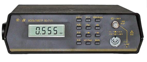

Вольтметр переменного тока Импульс В3-71/1
ПроизводительИмпульс
СерияВ3-71i
МодельВ3-71/1
Предназначены для измерения переменного напряжения в широкой полосе частот.

Приборы обеспечивают измерение среднеквадратического значения сигналов переменного тока несинусоидальной формы с большим коэффициентом амплитуды. Прибор В3-71/1 измеряет высокочастотное (до 1000 МГц) переменное напряжение с помощью высокоимпедансного пробника. Вольтметры рассчитаны как на автономное использование, так и на работу в составе автоматизированных систем с интерфейсом СТЫК C2-ИС (RS-232C).
