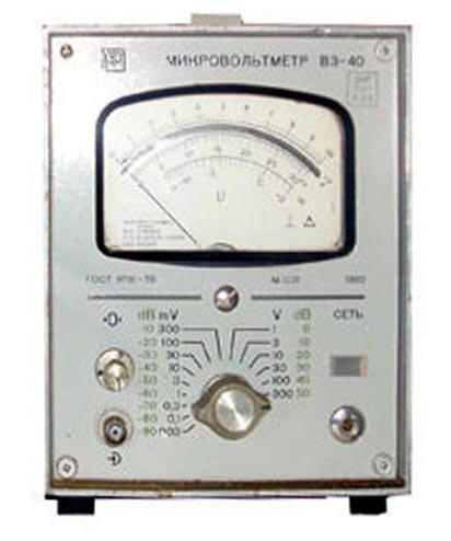

Микровольтметр Пунане-Рэт В3-40
Микровольтметр В3-40 предназначен для измерения переменного напряжения произвольной формы от 10 мкВ до 300 В со спектром частот в диапазоне от 5 Гц до 5 МГц и для преобразования эффективного значения напряжения произвольной формы в пропорциональное постоянное напряжение.
Прибор имеет шкалу, проградуированную в эффективных значениях напряжения произвольной формы и отдельную шкалу, проградуированную в децибелах.
Уровень «0» децибел равен 0.775 В.
