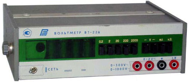

Вольтметр Импульс В7-22А
В7-22А позволяет измерять напряжение постоянного и переменного тока, силу тока и сопротивление постоянному току в лабораторных и производственных условиях.

Технические характеристики В7-22А
Измеряемая величина
Предел измерения
Предел допускаемой
основной
погрешности
Входное активное
сопротивление
прибора
Время
установления
показаний
Напряжение постоянного тока
0.2; 2 В
±(0.15 + 0.2·Uпр/Ux) %
не менее 100 МОм
не более 2 с
20; 200 В
10±0.1 МОм
1000 В
±(0.15 + 0.4·Uпр/Ux) %
Сила постоянного тока
0,2; 2; 20; 200 мА
±(0.25 + 0.25·Iпр/Ux) %
2000 мА
±(0.25 + 0.3·Iпр/Ux) %
Сопротивление постоянному току
0,2; 2; 20; 200 кОм
±(0.3 + 0.25·Rпр/Ux) %
не более 2 с
2000 кОм
±(0.3+ 0.3·Rпр/Ux) %
не более 3 с
Напряжение
переменного
тока частоты
от 0.045 до 20 кГц
0,2; 2 В
±(0,5 + 0,5·Uпр/Ux) %
не менее 10 МОм
не более 5 с
от 0.045 до 10 кГц
20; 200 В
±(0,6 + 0,6·Uпр/Ux) %
10±0.1 МОм
300 В
±(0,6 + 4·Uпр/Ux) %
свыше 10 до 20 кГц
20; 200
±(1.2+ 0.5·Uпр/Ux) %
свыше 20 до 100 кГц
0.2; 2
±(4 + 0.5·Uпр/Ux) %
не менее 10 МОм
Сила переменного
тока частоты
от 0.045 до 10 кГц
0,2; 2; 20; 200; 2000 мА
±(0.6 + 0.6·Iпр/Ux) %
Uпр, Iпр, Rпр – предел измерений напряжения, силы тока, сопротивления постоянному току;
Ux, Ux, Ux – показание прибора или номинальное значение меры напряжения, силы тока, сопротивления постоянному току.
Значения
Прочие
характеристики
Входная емкость
не более 120 пФ
Выбор пределов измерения
ручной
Установка нуля
ручной
Определение и индикация полярности
и перегрузки по входам
автоматические
Эксплуатационные
характеристики
Напряжение питания
220±22 В частотой 50±0.5 Гц и содержанием гармоник до 5%
220±11 B частотой 400±12 Гц
Мощность, потребляемая прибором от сети
при номинальном напряжении
не более 10 В·А
Масса прибора
не более 2.2 кг
Габариты корпуса прибора без ручки
215 × 65 × 190 мм
Средний срок службы прибора
5 лет
Средний ресурс
5000 ч
